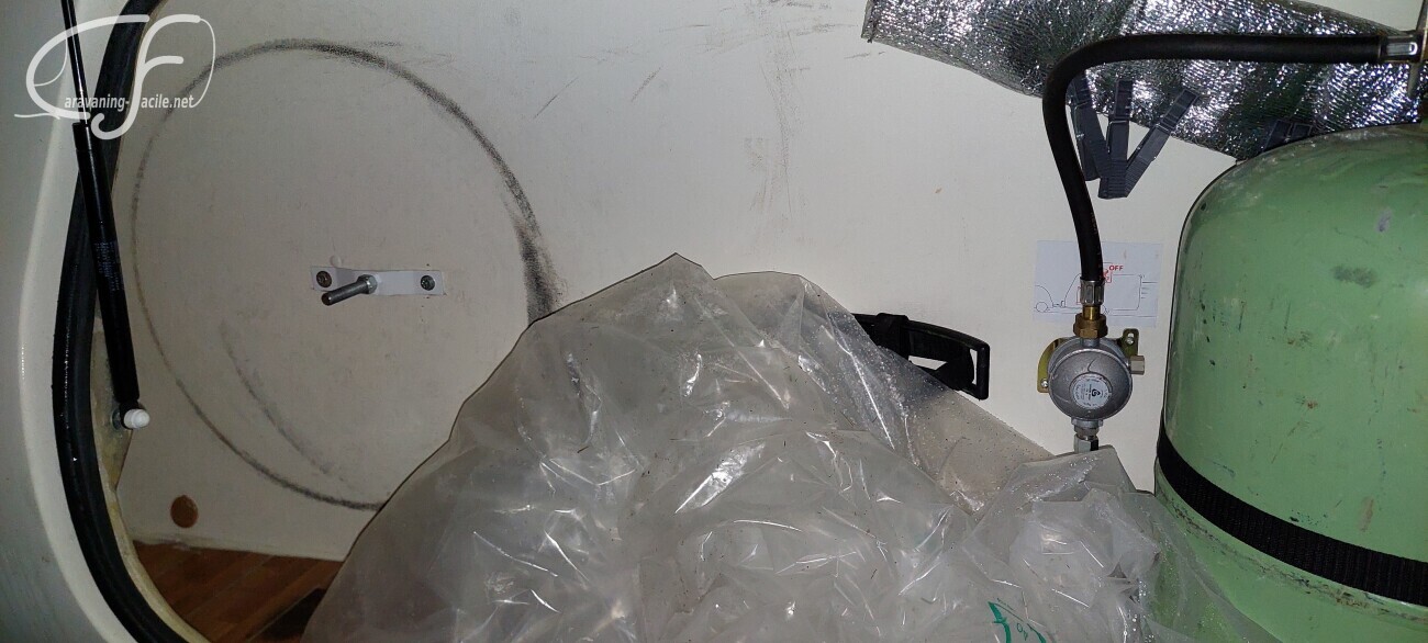

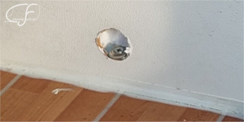

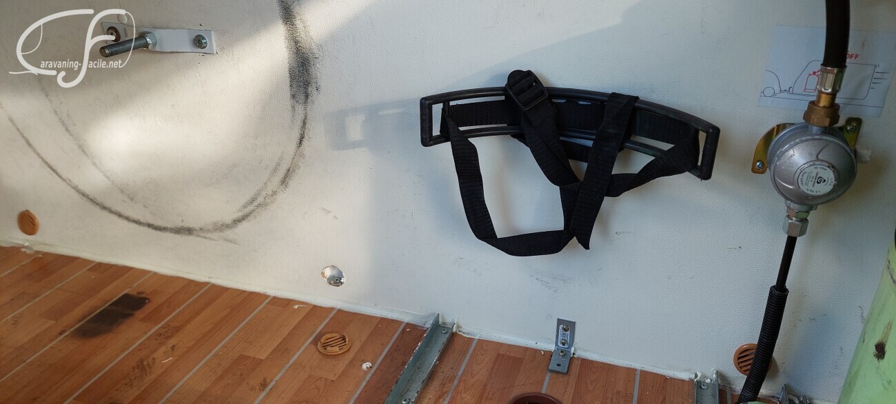

Sur l'ancienne, j'avais récupéré le porte roue de secours pour le monter sur celle-ci car au départ il l'a mette dans coffre avant.
Ici on en voit les trace:
Positionnement du support par l'intérieur
Et maintenant elle a trouvé la même place que sur l'autre mais il a fallu bidouiller le blocage des tiges à l'arriere.

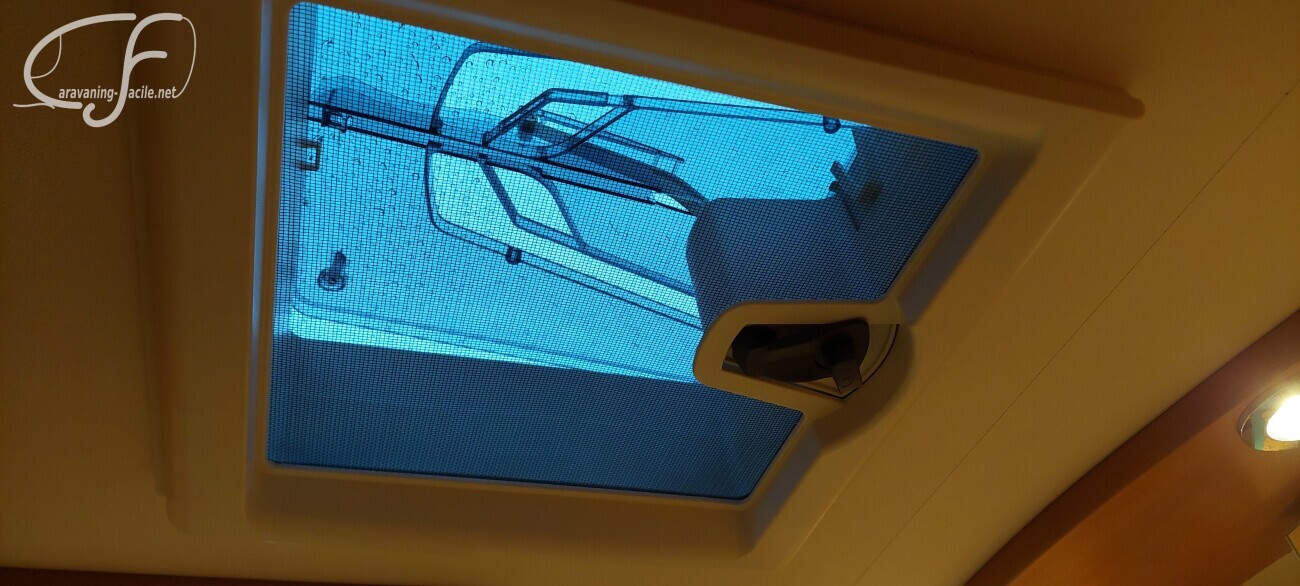

Et juste avant en début d'après-midi et avant la pluie installation du lanterneau dans la salle de bain (même modif que sur l'autre)

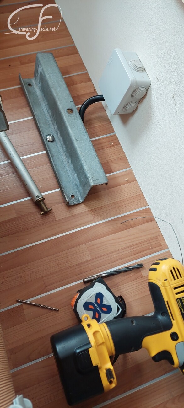

Demain il me faut préparer le câblage électrique pour le futur ultraheat qui devait arrivé en Espagne mais qui a du faire comme le colis de Fernand et même que je doute qu'il arrive un jour...

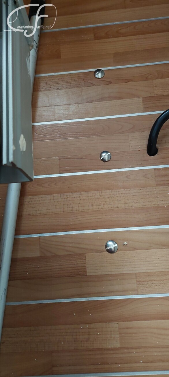

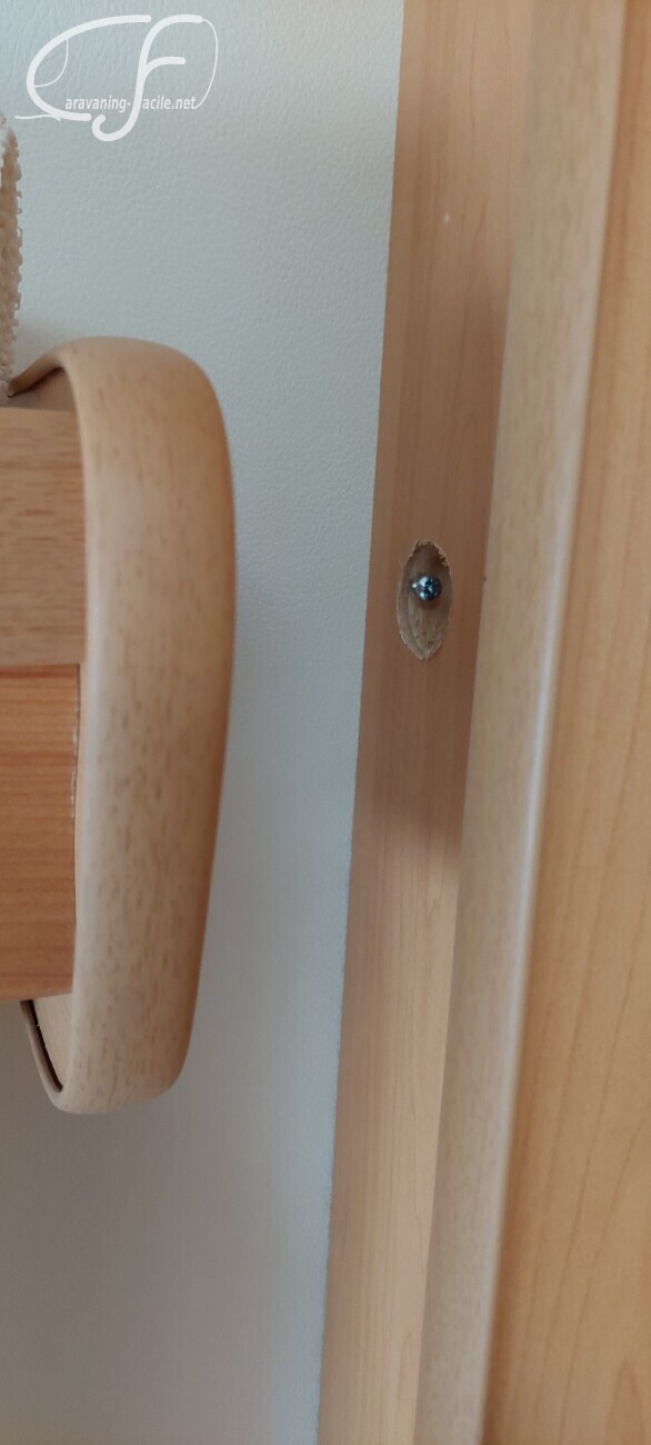

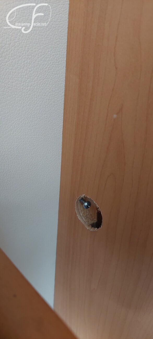

Dans le désordre voici le premier défaut de cette Mancelle et j'avais à l'identique le même défaut sur l'autre qui pourtant date de 2013 contre 2015 pour celle-ci
Cela concerne le montant gauche de la cuisine coté couchage. Les vis sont desserrés
Et il manque une vis
Je n'ai pas encore mis de rondelle comme dans le coffre cela viendra rapidement car une se desserre à nouveau.
Dans le coffre les vis s'enfonçaient de plus en plus j'ai donc rajouté des rondelles incurvées au quatre fixations mais aussi des renforts afin que je puisse sérer les vis.

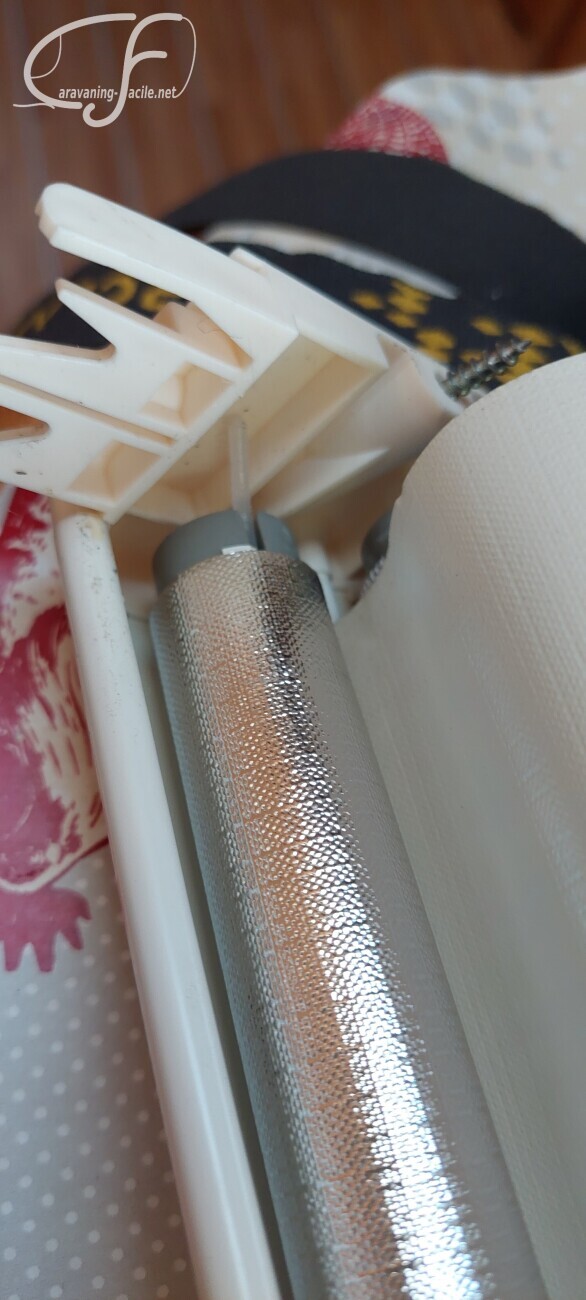

Démontage des occultants des fenêtres car les joncs tenant la moustiquaire et l'occultant se déplace avec la chaleur et entravent le déroulement.
J'en ai encore un à faire ce matin. Il faut le repousser dans son logement et aussi Il faut enlever 1 centimètre et le coller avec du mastic ou silicone ou colle...

pour la roue de secours
moi aussi dessous
çà donne de la place dans le coffre

Je l'ai pris sur l'autre car il le vendait en dessus du prix.... la ferraille est devenue très chère :mdr3: :mdr3: :mdr3:
Quand tu auras le temps regarde dans ton coffre avant si tu as le défaut d'affaissement car mes deux caravanes ont se problème.
Facile à voir: Un espace se fait entre la paroi verticale du fond et le plancher. Celui-là aussi ne bougera plus, je l'ai renforcé.

ah oui, les vis qui se dévissent, problème assez connu, pas normal

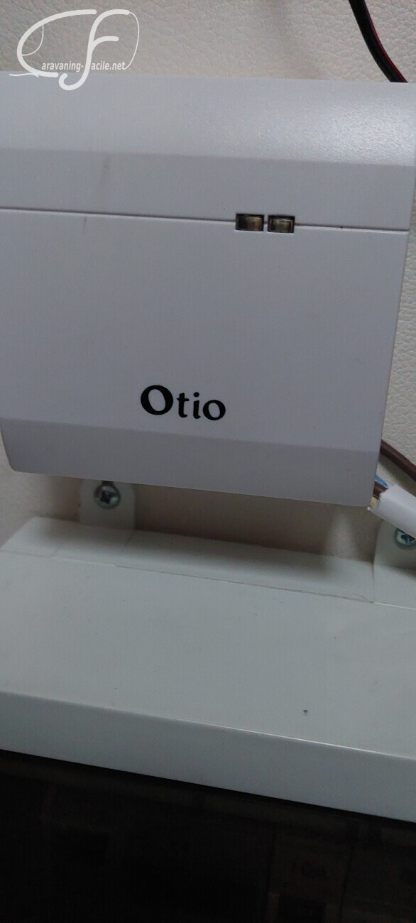

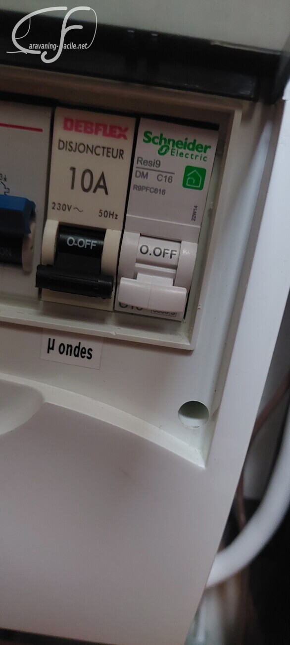

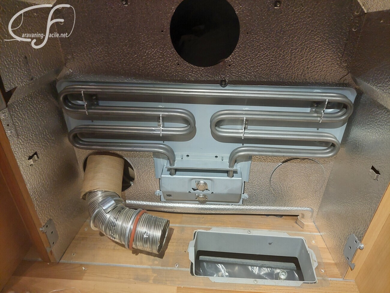

La modification sur le chauffage est presque terminée. Quand l'ultraheat arrivera le cablage ne sera plus à faire.
Le 10A c'est le Micro-Onde mais le transfo fait du bruit je suis obligé de le couper.
Donc fusible 16 A pour le Otio et ça fonctionne

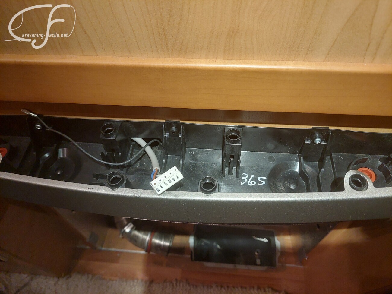

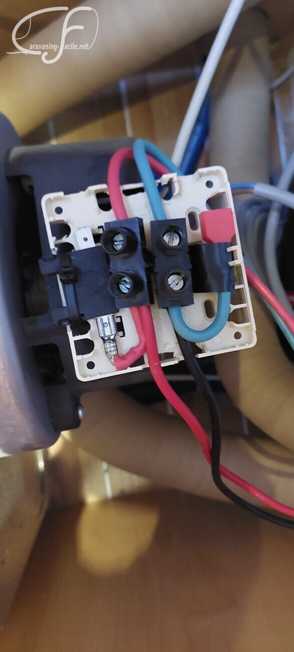

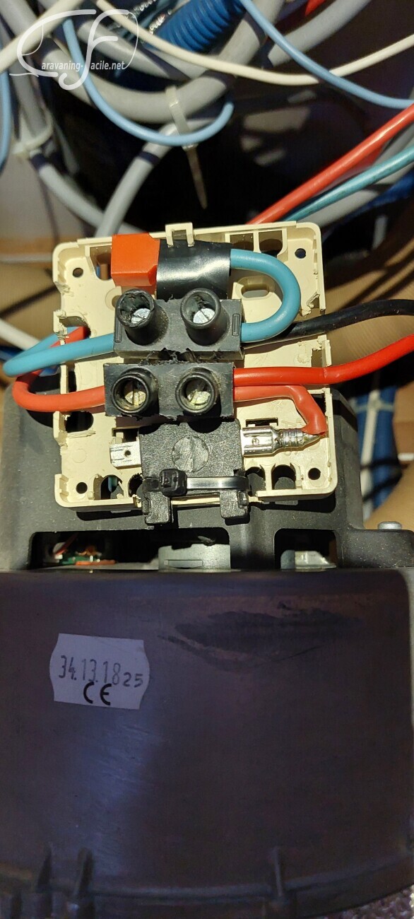

Par contre en démontant dans le vestiaire je vois un boitier.
CE boitier alimente la batterie ou l'inverse mais dedans il y a une dérivation avec fusible non installé.
Si vous savez ce qu'il y avait dans cette sortie je suis preneur.
Voici le boitier:

Et voila sitôt reçu sitôt monté
Par contre j'ai monté ce klixon sur le dessus comme indiqué. mais avez-vous ça sur vos S3004 ?
puis montage de la bête
Panneau
Voili voila
Ahhhh il me faut acheter une fiche car le thermostat d'origine est au max et ca ne chauffe pas suffisament.
JE crois que c'est un 3.5 je me souviens plus... et sans shunt aussi...

Oui, il faut ajouter une fiche male audio. Prendre une stéréo, car sa forme physique est bien plus favorable à son maintien en place qu'une mono.
Il y a déjà eu un post à ce sujet.

petite question, c' est quoi ce troisième klixon, lorsque j' avais un 3002 et monter un ultra heat, il n'y avait que les deux klixon du boitier, donc à quoi sert ce troisième klixon ??
bonne continuation
Modifications de ma nouvelle Mancelle 490SA année 2015
Oui la fiche est déjà en place
Pour le klixon ben je ne sais toujours pas

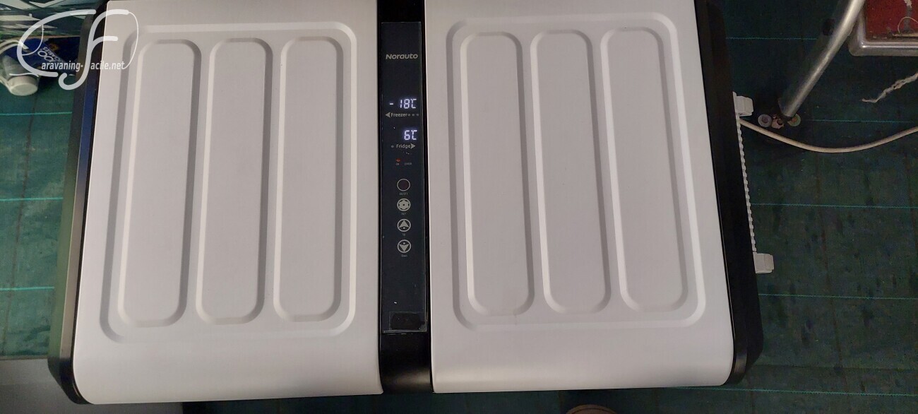

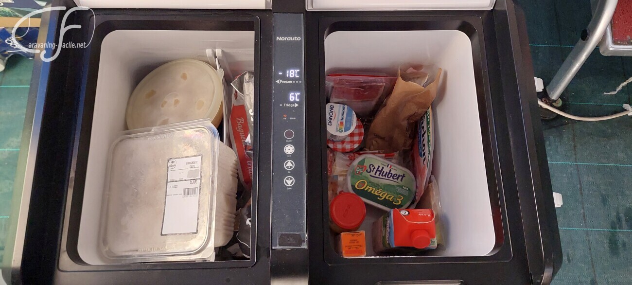

Pour parfaire mes va et vient entre mes caravane je me suis équipé d'une nouvelle glacière.
C'est le hasard qui me là fait découvrir.
Après un voyage de plusieurs jours sans caravane dans le lot chez des amis ou à l'hotel puis Lyon pour la caravane et un retour ici je suis fortement content de cette acquisition qui me permet de patienter pour la mise en froid du frigo de l'une ou l'autre caravane.
Je n'ouvre pas un sujet spécifique puisque c'est la suite de ce dernier achat de caravane qui m'a mis en réflexion
Voici la bête:
Fonction 12V et 220V

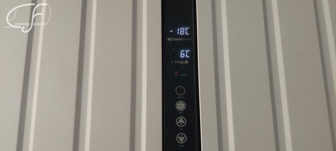

Deux compartiment (-18 et 4°)
Le réglage c'est au choix perso je le règle à 6°. Pareil pour le congélateur.
25 et 27 litres
Le frigo à absorption n'est plus d'actualité en Espagne devant le prix de l'électricité. Le rendement est trop médiocre et crève le budget électrique qui n'est pas compris dans la parcelle.
Du coup ce petit plus peu tourner dans le auvent au bas du marche pied..

@ Gérard,
c' est quoi la marque et où ! Merci
Norauto mais attention elle moins chère en Espagne du moins quand je l'ai acheté
Au passage quand tu mets la photo en grand on voit le nom sur centre en haut. Même sur le tel je le lis :mrgreen: :mrgreen: :mrgreen:
