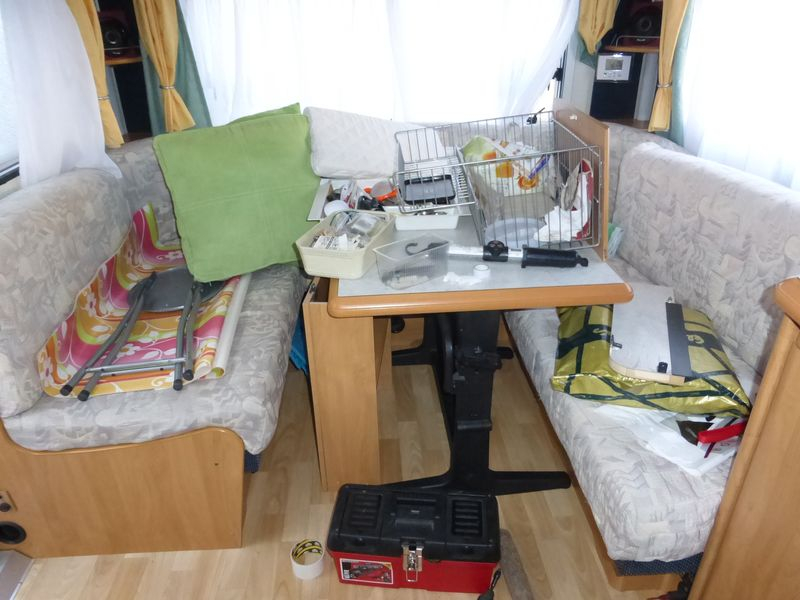

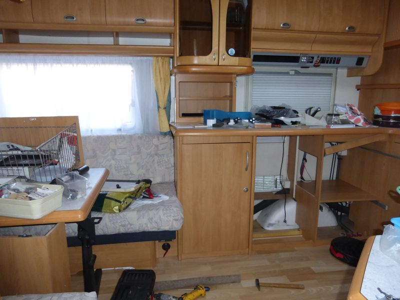

quelques photos du chantier

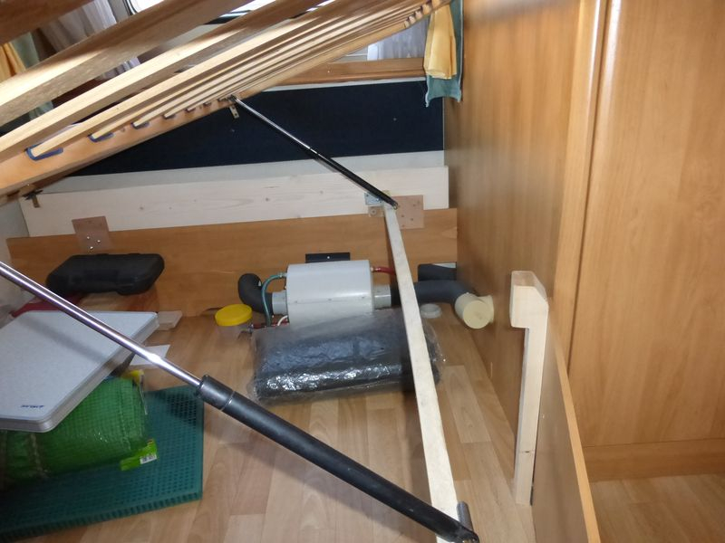

si pas trop tard, fait un coffrage pour le passage de roue, ça évite les dégâts en cas d' éclatement,
PS: sur mes Val de Loire, coffrage en CP de 15mm

Bonjour ,
j'ai la même disposition que Eugène
sous le lit , j'avais réalisé les modifications suivantes
surélever le lit de quelques centimètres ,
supprimer les cloisons ,
déplacer le ballon ,
relier les 2 demis sommiers et mettre l'ensemble sur charnières
mettre des vérins pour aider à soulever le lit
je vais réfléchir sur la position des tuyaux

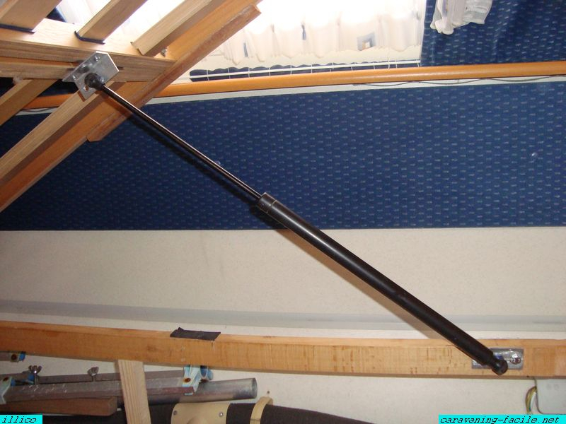

Voici photos après modifications
mettre des charnières solides , ou les renforcer
