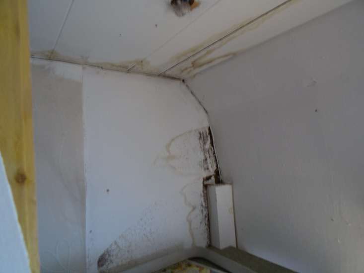

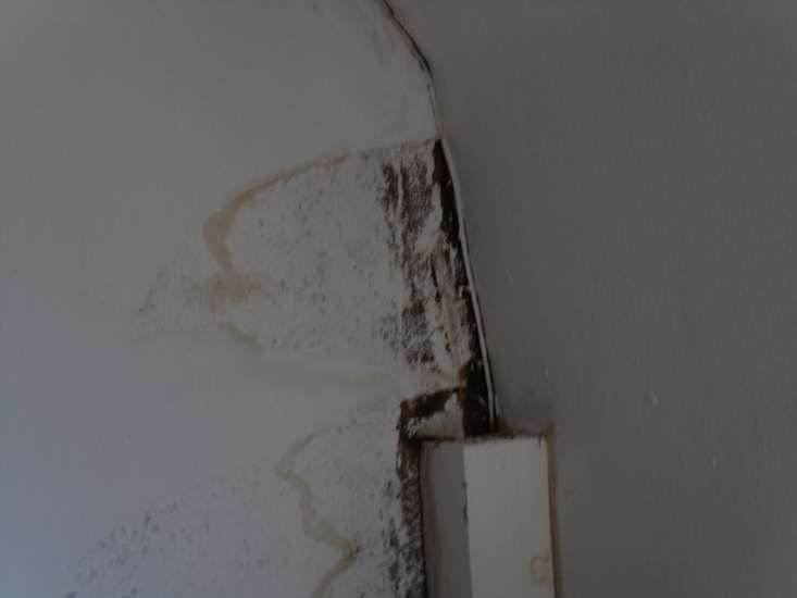

Aujourd hui en redémontant des truc dans la chambre des enfants pour modifier certain truc sur le reservoir principal eau usé, j ai constaté ca....... :evil:
Il me gongle cette arriere gauche , je l ai deja refais y as 4 ans et je savais qu au niveau du plancher c etais pas top, mais si la en plus le haut si mets.....
Bon ben j ai pu qu as tous redemonter puis tous remonter et en recommence...... ce qui me fais C.....r c est que j ignore ou est l infiltration, pour moi la tole alu des trou ( toit ayant deja été greler, j ai eu le cas autour du lanterneau......
Vu la tete du plafond cela m as pas l air d etre une petit infiltration.......

as tu un joint caoutchouc sous le rail d' angle ??

OUI et sous le joint j avais mis du butyl en bande..... POURQUOI????

SI en supplement d information juste apres le rondi en allant vers l avant la le rail est coupe pour un autre et ben as ce niveau j ai decalage peut etre de 3 4 mm entre les 2....des idée??

juste après l' arrondi !
ça correspond bien à l' intérieur
il n' y a pas de jour entre les deux morceaux de rail, tu devrais faire bien attention à ne niveau,
perso, je démonterai les rails et remplacerai la semelle caoutchouc, beaucoup d' infiltrations se sont produites à cause de cette semelle, le silicone en dessous, n' amène pas grande solution,

oui , c est ca , a la jontion des deux rail j ai un ecart, ca fuit a l arriere ou c est sureleve mais pas a l avant...... Ce que tu es en train de me dire c est que l etanchéite sur ces roulottes c est juste la semelle caoutchouc qui la fais?????
* Tu croix que le butyl en bande que j avais mis y as 4 ans ne sert a rien ou presque rien????
ATTEND MIEUX QUE CA......
En demontant un peu ce soir , quand j ai ouvert la goulotte des feux arriere y avait de l eau dedans, et quand j ai regarder derriere, mon predesseseur avait tellement bien mastiquer le support de feux derriere qu il est plein d eau, ca sort par le passage de fil quand tu baisse la cara vers l avant.......
Et toute la jonction plancher /tole arriere c est pourri......Dans l angle defectueux ta bien 10 cm et sa suit en diminuant......
Mouarfff en 4 ans ce que j avais fais tous a l air rebouffer et et les liteaux imbihber de flotte......
ET BEN C EST PAS GRAVE......On vas repartir case départ tous redemonter et recommencer.....
Apres tous c est peut etre mieux comme ca, je vais tous descendre et tous remonter , c est moi qui verrais et je ne me baserais pas sur ce que je pensait bon ou que mon predecesseur avais bien fais......

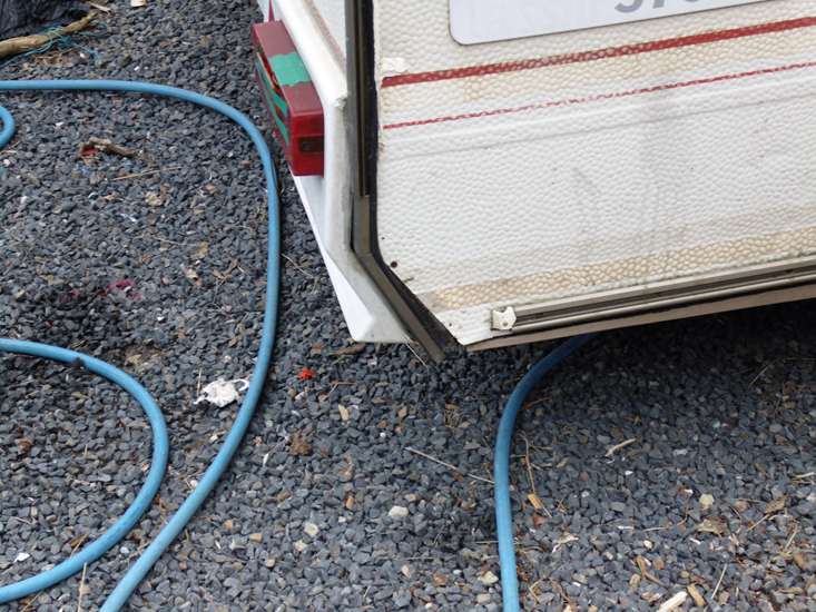

mouarf, c est catastrophique, tous le derriere est pourri, plus je demonte et plus j ai l impression que c est l agencement qui tenait le derriere de la roulotte......
le derriere s ecarte a present des deux cotés........
et le plancher est pourri jusqu au fixation des bequilles.......
JE PENSE QU ON VAS S AMUSER.......
LE LEGERS ECART DES RAIL.....

pour jointer les côtés, il te faut un plancher en bon état
comme c' est bien pourri je démonterai toute la face arrière :
plancher pourri comme tu dis jusqu' aux vérins, les côtés idem vu les photos, comme cela tu peux bossé de façon impeccable.
problème, faut pouvoir la mettre à l' abri, mais ce n' est que mon avis !
